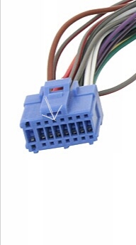

Witam. W kostce zasilającej jest kabel ,czwarty od prawej strony górny rząd.
Podłącz go do masy lub po prostu do obudowy z tyłu radia i po problemie ;)
