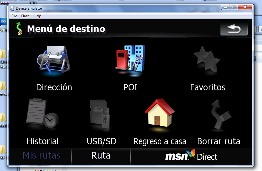

Posted Feb 12, 2011 · 18:32 UTC#630
@ca229872...
para prueba de que funciona, un bot�n:
no te olvides del ezrider craqueado. Ese es el mainmenu :D:D:D:D
JAvivi

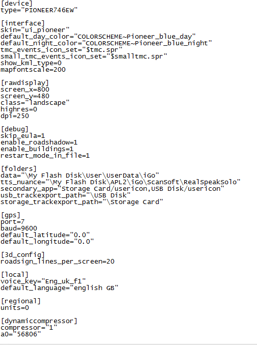

Hola Mac_javivi, tengo problemas con el emulador, me inicia en otra pantalla distinta, no se que hacer para que inicie en el menu superior,como en el navegador, hay que modificar la sys o alguna otra cosa? no se que hacer ya, esto es lo que me sale y una imagen de la sys.
gracias
