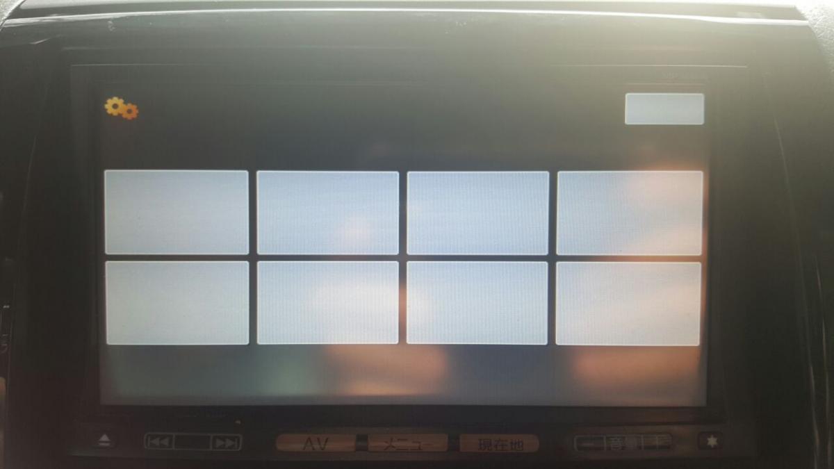

на mrz0047 при уÑтановке руÑÑкого Ñзыка вообще пуÑтые окна получилиÑÑŒ.
Ð¥Ð¾Ñ‚Ñ Ð°Ð½Ð³Ð»Ð¸Ð¹Ñкий перевод вÑтает нормально.

ура, получилоÑÑŒ уÑтановить руÑÑкий Ñзык на mrz0047.
