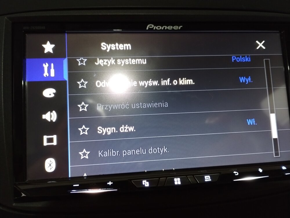

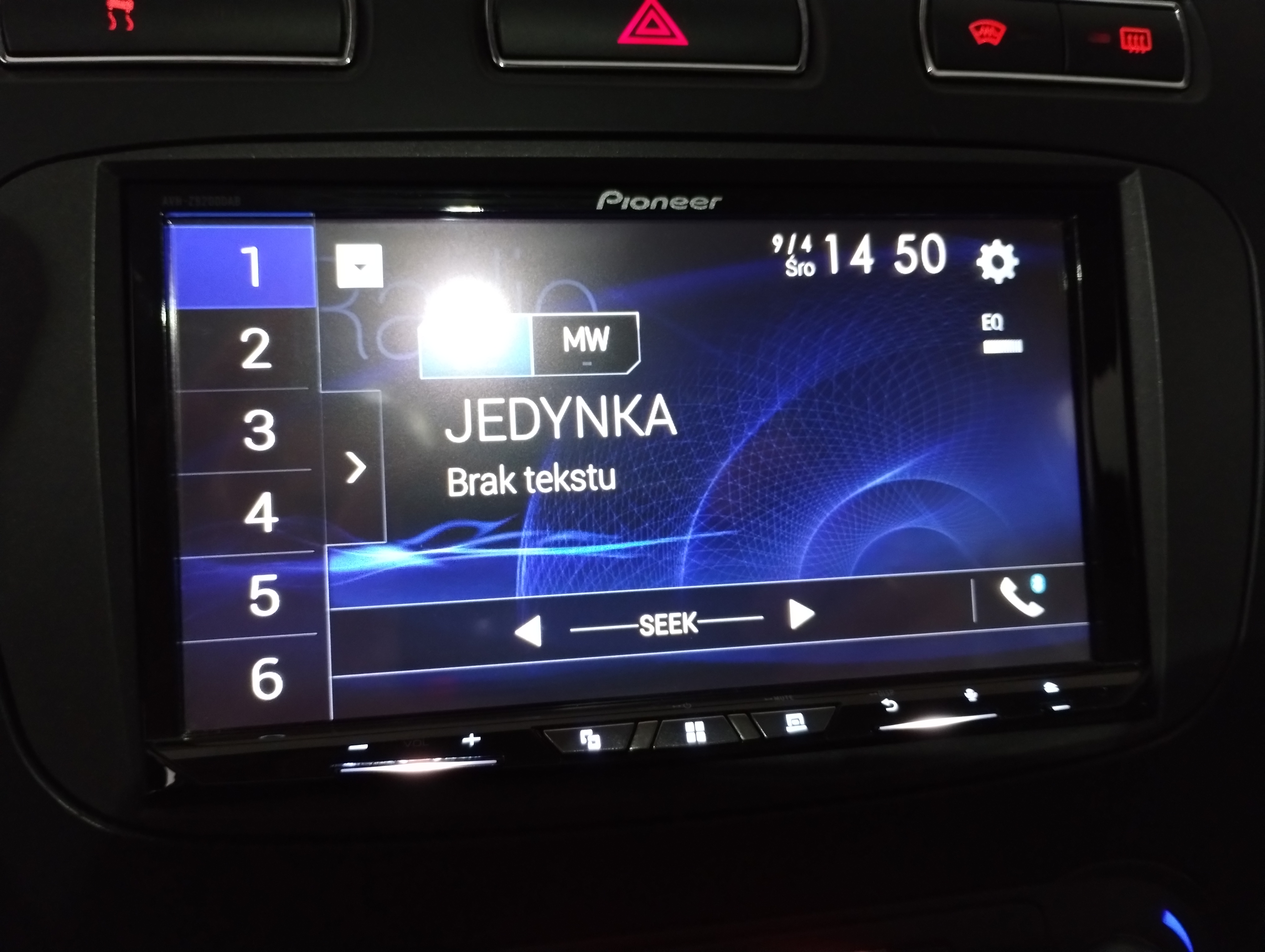

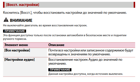

san4oz Posted April 10 Report Share Posted April 10 12 hours ago, malivip said: Большое спасибо San4os за изображение. Странная, волшебная вещь. В моём радио avh-z9200dab я сделал шаг вперёд благодаря вашему изображению, потому что раньше изображение 4500 не запускало FM-радио. На вашем изображении я запустил FM-радио, но не запустил Android Auto и DAB-FM. Волшебство в том, что я не могу восстановить заводские настройки, потому что эта опция не подсвечивается, как обновление, которое я хотел бы попробовать запустить. Странная вещь. Такой простой шаг, как восстановление заводских настроек, и, к сожалению, я не могу этого сделать. Может быть, вы знаете, что с этим делать. Могу сообщить, что общее изображение, записанное через USB, работает, работает быстро, есть FM-радио, есть функции для базового прослушивания музыки, такие как Bluetooth или телефон. Давайте продолжим искать. Жаль, что Pioneer не хочет просто поделиться этими изображениями, чтобы каждый мог самостоятельно устранить этот заводской дефект. Это заводской дефект, не более того. Тот, кто здоров, устанавливает программное обеспечение на SD-карту для экстренных случаев. С наилучшими пожеланиями Может попробовать сбросить кнопкой "RESET" в правом нижнем углу? В инструкции написано, что данная функция работает только после остановки автомобиля и при поднятом ручном тормозе. Может поэтому неактивна? У меня было настроено на CarPlay, наверно надо сбросить Bluetooth и WI-Fi настройки. Quote Link to post Share on other sites
malivip Posted April 11 Report Share Posted April 11 On 4/10/2025 at 6:06 AM, san4oz said: Может попробовать сбросить кнопкой "RESET" в правом нижнем углу? В инструкции написано, что данная функция работает только после остановки автомобиля и при поднятом ручном тормозе. Может поэтому неактивна? У меня было настроено на CarPlay, наверно надо сбросить Bluetooth и WI-Fi настройки. Hello. Regarding the reset button, it does not restore the factory settings, it only resets the clock. As for the handbrake, this may be a solution, but while removing the radio, I may have accidentally disconnected the cable from the ground. For now, I will leave it as it is. I do not want to disassemble half of the dashboard again to remove the radio. Best regards Quote Link to post Share on other sites

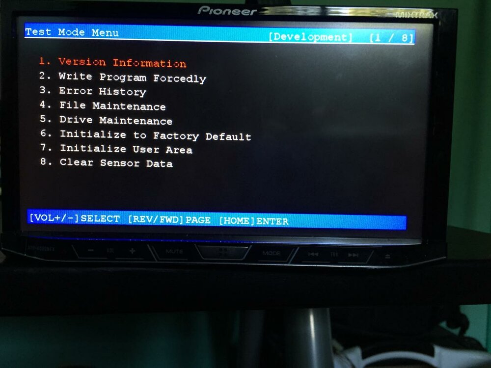

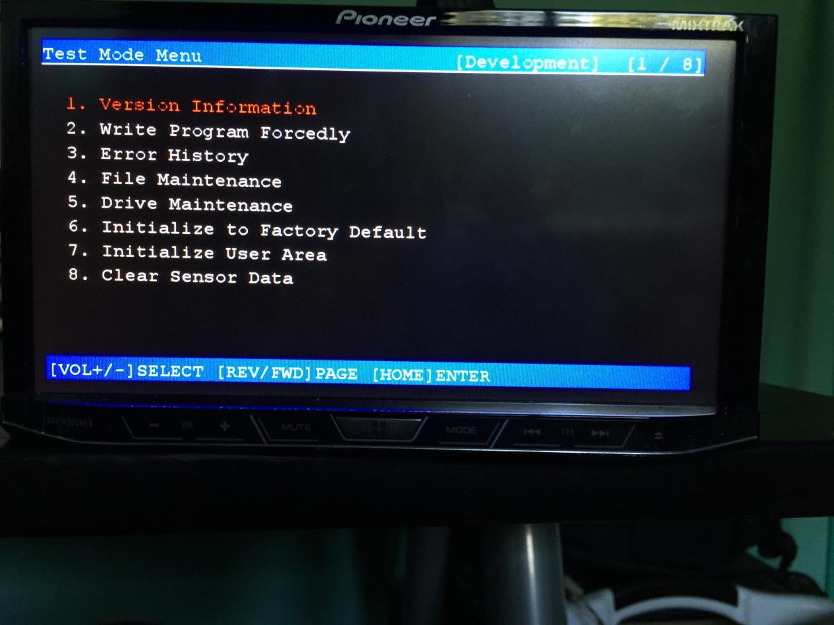

malivip Posted April 11 Report Share Posted April 11 I came up with one idea. Without connecting the ground. Using Nor Flash Backup. To do a factory reset. Can you confirm if it can be done? Attached screenshot. Is this what Nor Flash Backup and its options look like? Quote Link to post Share on other sites

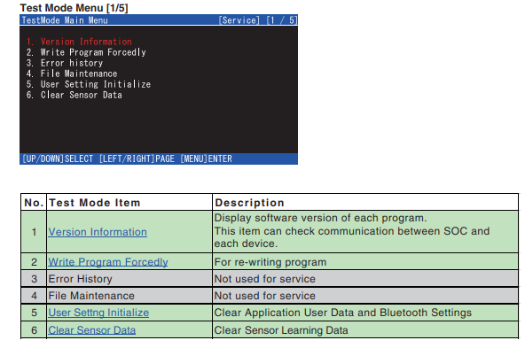

san4oz Posted April 14 Report Share Posted April 14 On 11.04.2025 at 21:29, malivip said: Мне пришла в голову одна идея. Без подключения к земле. С помощью Nor Flash Backup. Для сброса к заводским настройкам. Можете ли вы подтвердить, что это возможно? Прикрепляю скриншот. Так выглядит Nor Flash Backup и его опции? Я не пробовал. Я только образ записывал. У меня немного другое меню было, но там есть пункт User Setting Initialize. Может сработает?) Quote Link to post Share on other sites
